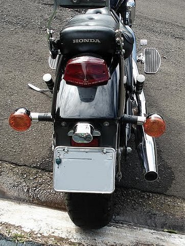

Era assim:

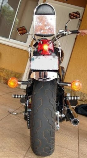

Ficou assim:

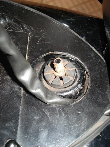

Pergunta: alguém sabe para que serve aquele parafuso que fica em baixo da lanterna de freio original??? um que tem umas borrachas em volta.
***Obs: este suporte veio com a moto mas não estava instalado.

Era assim:
Ficou assim:

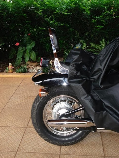

Foto(lateral) Antes
Foto (lateral) Depois
E a pergunta... Para que serve este parafuso??? rs...
Visualmente parece q ela ficou mais alta, e espero não pegar chuva, pois deve jogar água para cima sem o para-lamas plástico.
Se tudo der certo.$$$$.. rs.. comprarei o parafuso com led que eu ví no tópico das 750 !!!

Este parafuso é do suporte traseiro (a parte inferior dele é fixada na estrutura da moto) e serve para ajudar a prender o páralama traseiro. Pelo que mostra a foto, está faltando uma arruela lisa e uma porca.
poootz!!!
Muito obrigado Heverson!!!!
Então vou procurar uma porca e uma arruela e prender esse para-lamas logo.. rs...
Antes que ele saia voando!! rs..
Obrigadão!
Japa!!
