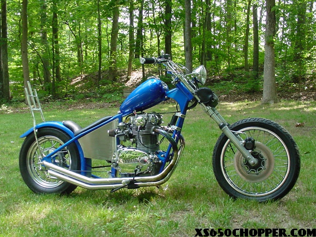

Vc tb pode tomar essa por base:
Ele fez uma "tampa lateral" maior!
estevaoluciano
- Mensagens: 4
- Registrado em: 14 Nov 2009, 20:51
A dele devia estar bem vazio tbm. Gostei, vou pensar em algo parecido, que vá até quase no contorno do pneu...
