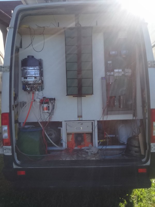

A unica parte que mantive da minha ideia inicial foi aquela parede traseira com a infra nos fundos...
Mesmo nessa altura do campeonato essa traseira ainda pode ser melhorada, embaixo no meio tem 4 baterias de 70 amperes que serão carregadas por 2 placas (traseiras) e do lado direito tem 2 baterias (1 de 100A e outra de 50A) que serão carregadas pelas 2 placas da frente.
Estou usando 2 controladores de carga modelos simples, outros 2 vão ficar de reserva. Esse gaveteiro verde ainda está sob judice, se for util pra guardar sobressalentes fica (e se aguentar pois é muito fraquinho) o junker tenho dúvida de sua necessidade pois não vou pra Argentina nem que me financiem, então frio quase não vou pegar (se bem que SC tem regiões frias). Mas pra isso ainda tenho a ideia de usar um Chiller pra aquecer água, só não tenho muita segurança em mexer no sistema de arrefecimento do carro.
Um problema critico da Sprinter é espaço pra reservatório de água, o único disponível é onde fica a estepe (que já mudei de lugar, vai ficar num armário atrás do banco do motorista) ai sobre o espaço em baixo do carro, mas ai vem o problema de achar um tanque pra colocar ali, pensei num de combustível...

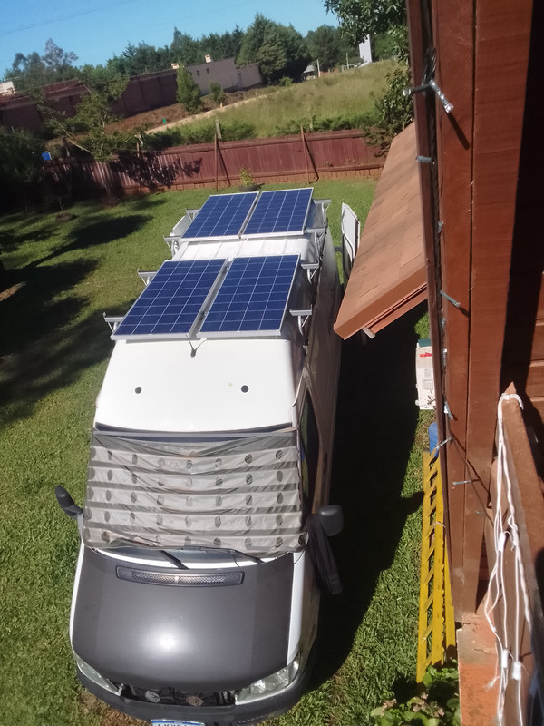

São 4 placas em 2 racks feito sob encomenda, duas placas atrás e duas na frente.
Serão responsáveis por alimentar 6 baterias estacionárias (2 placas alimentam 4 baterias e outras 2 alimentam as outras 2 baterias) assim fico com contingência de energia.

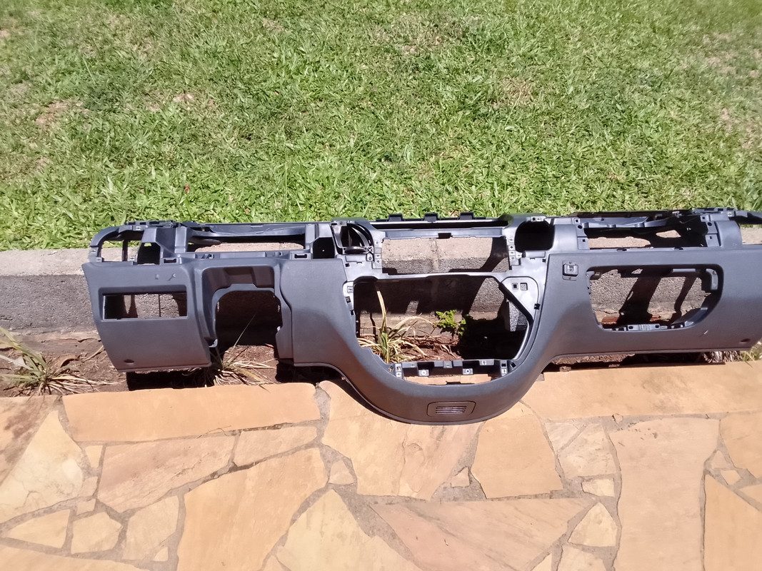

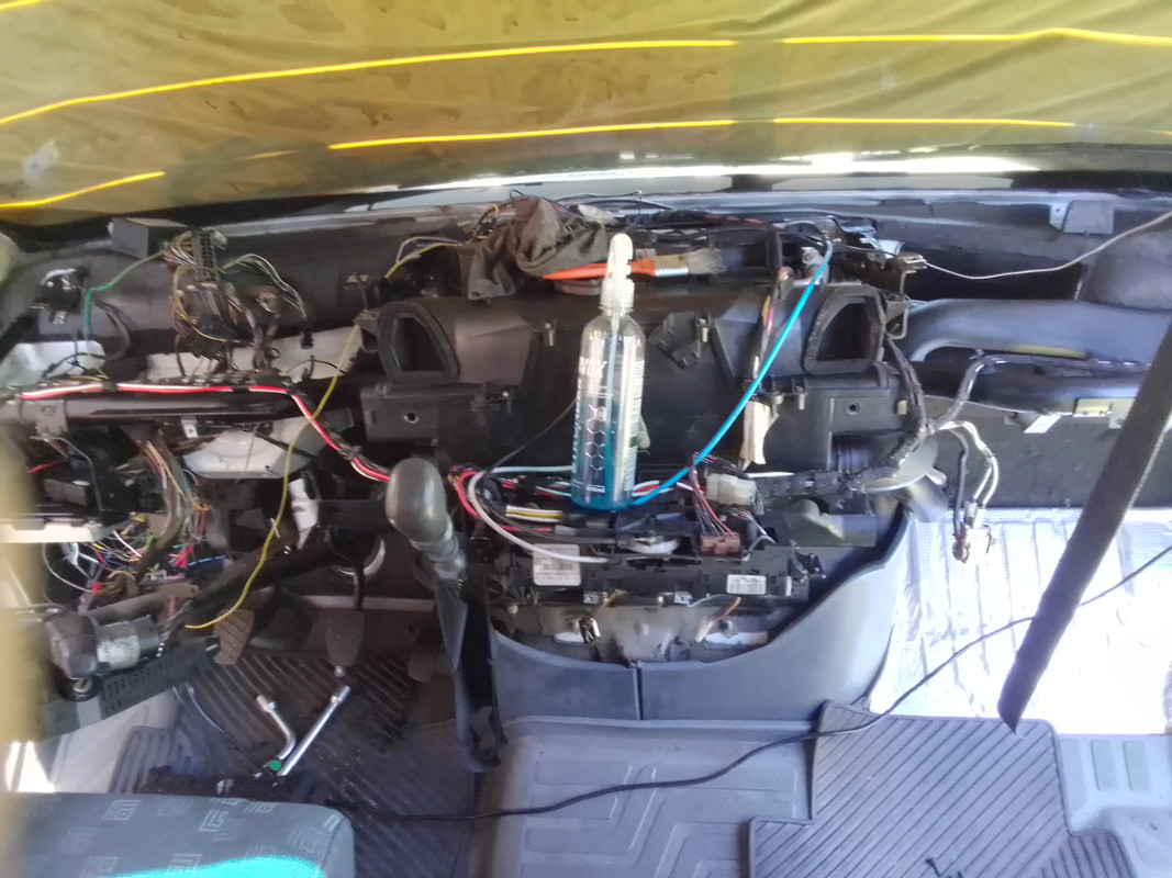

Hoje tomei coragem e resolvi fazer uma faxina no painel e deixar desmontado pra quando levar pra trocar o ar-condicionado...

Mas não bastou, ai coloquei chapa de isopor 20mm, pra depois colocar o forrinho de cedrinho, mas colei manta laminada dupla face para telhado atrás do forrinho e fixei, mas não deu, o calor era forte dentro com o carro no sol, isso que já tinha colocado 2 placas solar no teto.
Essa semana coloquei manta asfaltica no teto por cima, mais a tal lona liquida que não achei boa, porém tinha um pouco em casa e a manta ficou branca ao invés de prata...
Ainda terminei de colocar as outras 2 placas solares, (agora são 4) espero que com tudo isso o calor fique menos forte, amanhã vou ver como ficou lá pelo meio dia.
Aqui o carro fica no sol, pois não tenho cobertura de 3 metros pra guardar, mas depois dessas mantas todas, deu pra ficar dentro do furgão pra mexer no painel. Mas o parabrisa dava pra fritar, mesmo com uma capa (feita com colchão de água).
