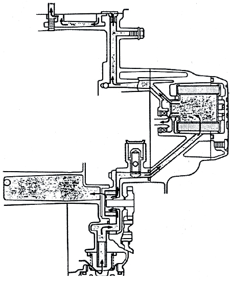

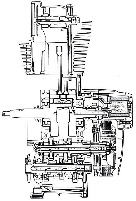

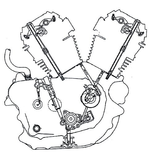

Cara, esse desenho detalhando o motor por dentro é lindo demais 8)
Tu tens dele da mirage? A pesar de ainda não ter uma, gostaria de saber o funcionamento mais detalhado do seu motor. Essa é a famosa curiosidade de um estudante de eng. mecatrônica. :D
Definir é limitar.
Mensagens: 6366
amcp21 escreveu:Cara, esse desenho detalhando o motor por dentro é lindo demais 8)
Publicarei assim que possível...
