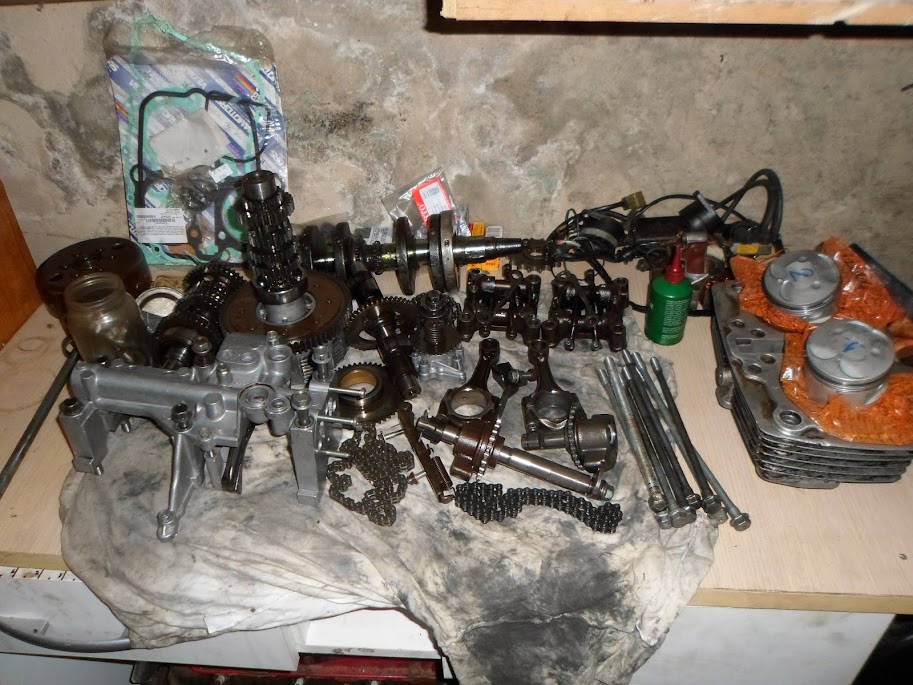

Tava correndo atras das peças que faltavam para a montagem final do motor....Mas depois de muito esforço consegui as marditas!!!!!!!!!!
EEEE galera bora começa o trabalho!!!!!
Primeiro passo galera recuperar as roscas do mancal...Passando o macho 12mm/1,25 para poder rosquear buchas de aço com externa 12mm/1,25 e interna 10mm/1,25 para o parafuso do mancal...
E depois das rosca feitais e as buchas rosqueadas sempre com loctite....limpar bem as duas carcaças a superior e a inferior removendo qualquer limalha....que possa danificar o motor!!!!!!!
E so iniciar a montagem!!!!!!
Ta ai o filho da put*....que encheção de saco pra conseguir esse eixo mas o importante que ta ai retificado!!!!!!!!
Agora e so torquear o parafusos do mancal ... e fechar a parte de baixo!!!!!
Instalando a carcaça inferior!!!!!
Instalar o bomba de óleo.....
Tampas muito bem polidas prontas pra serem instaladas!!!!!!!

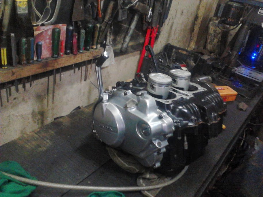

Tampa de embreagem instalada e pistões ja colocados na bielas...
Tudo pronto pra receber os cilindros...
E galera tudo pronto agora so falta o cabeçote
E galera peço minhas decupas pois não tirei fotos instalando o cabeçote pois o bateria da câmera acabou!!!!!!!!!!mas ficou show !!!!!!!!
