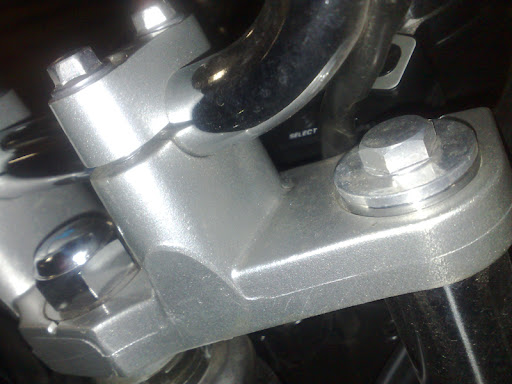

E acho que não é necessaria a troca da mesa pra poder colocar o guidão da Spyder! Pois ela parece usar Hiser's Curtos!
Depois posto uma foto da mesa da minha moto p/ voces verem a diferença!

Peter ,
qto ao guidão.. precisa ver com mais detalhes essa mesa e o suporte de guidão da Ghost..
pelas fotos parece q o suporte e mesa não são uma peça única.. ai se o suporte for uma peça parafusada na mesa.. é só tirar o suporte e usar a furação dele pra fixar os risers.
Na minha mirage 150 é assim.. os suportes são parafusados.. ja na Dafra Kansas.. que usa a mesma supensão.. os suportes do guidão e a mesa são uma única peça de aluminio fundido
os da Ghost devem ser parecidos com esses:
ou esses:
precisa ver ao certo o sistema de fixação na mesa..
se for igual os primeiros com um parafuso só no meio.. ai é só desparafusar por baixo da mesa e colocar os risers mais compridos..
dependendo dos risers, da pra usar o guidão original.. só deslocando ele mais pra cima e mais pra tras..
ou por um riser maior e um guidão reto, pra ficar no stilo T-Bar.
ai tem nuita opção de risers.. vai do gosto de cada um

Peter Lee
Mensagens: 57
Registrado em: 07 Mai 2010, 09:52
Royo
Isso mesmo que quiz dizer! Se a mesa for furada já facilita bastante! Ó a foto da mesa da minha:
Como vc descreveu é no mesmo estilo da Kansas!

royo
Mensagens: 544
Registrado em: 23 Jun 2010, 22:44
é quase certeza q a mesa é furada.. só não sei se é um furo só ou se são dois...
