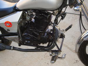

FOKA escreveu:Blz DAN, vou tirar outra fotos, o filtro depende muito do bocal do filtro, o meu como e um filtro de carro e tem a base rigida, tirei a caixa de ar e usei a propria mangueira para ligar na boca do filtro. Tem alguns que a base e de borracha ai vai direto no carbura.
Falar em ganho de potencia, eu siceramente num notei diferença não, mas que o ronco muda, isso sim muda bastante.
Quanto ao banco como eu te falei, não quero investir mais pois estou querendo troca-la no final do ano. procuro outra cb pra fazer parceria com a do meu irmão.(da uma olhada em chopper e bobber, cb by du e gordo susp. shadow)

Então DAN, num to querendo gastar mais nela, vou juntar uma grana para trocar, preciso de uma com mais motor, e ja que trocar de motor o despachante ja falou que num da...
Meu escape tambem esta direto, e quase fui multado, ai coloquei a ponteira do fusca c/ miolo(qualquer auto peças tem) dentro do cano em baixa ela ficou boa e quando sobe o giro ela berra, bem menos que o cano direto, agora num tenho mais dor de cabeça com viaturas.

Então...
Dependendo de como decorrerem as coisas é capaz de sobrar o escape sim, ai da pra gente conversar sim, aliaz quando eu fiz este escape fiz com encaixe, então ponho e tiro quando quizer, tanto este quanto o original e tenho outro que e um cano só como o seu(este foi o primeiro, bem mal feito), da uma olhada na presilha.

da pra mandar cromar esse escape? digo, se eu ficar com ele eu posso mandar cromar? tipo, ficaria bom o acabamento?
Meu escape não é ruim... todo microfurado por dentro pra melhorar o barulho e tal.. creio que com filtro esportivo fique o bixo... mas eu queria um de 2 canos...

Da pra cromar sim, o acabamento tenho que melhorar(sou bem relaxado,funcionou ta bom), sem querer ser mas esta parte de ajustagem eu sei fazer, fica lizinho, da pra esconder as soldas quase 99% alguma marca sempre ficar. mais fica show.

Mas essa tal melhora no som do escape é o que: mais alto, mais baixo, mais grave, mais agudo?!?

é um som mais grave...
aumenta conforme a aceleração, em baixa não se ouve tanto.
eu particularmente gosto e muito
