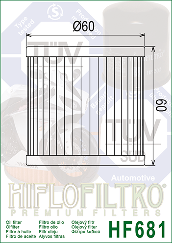

Achei um negócio interessante...
Caso alguém precise trocar o filtro de óleo e não tenha tempo de importar, não encontre em sites no Brasil ou não tenha CC por perto, acredito que de pra fazer um gambiarra com um filtro externo...
Segundo essa foto, os filtros externo por dentro são iguais a filtros internos:
O nosso filtro tem 60x60, logo o filtro da Vstrom que é externo tem 68x65.
Dentro o encapsulamento é bem provável que ele seja de 60x60..
Claro isso seria uma alternativa em uma emergência
Matou a charada,
Se o motor da nossa moto é derivado da Suzuki SV650 ((que usa o filtro Hiflo HF138) e se o Bruno estiver correto na teoria que a parte de dentro desses filtros da Suzuki são 60x60, quer dizer q filtros da Bandit, Vstrom, Gladius, GSX650F servem no nosso motor... e ai temos várias opções no mercado como Fram e Tecfil.... bingo.
Noct2003 escreveu:Matou a charada,
