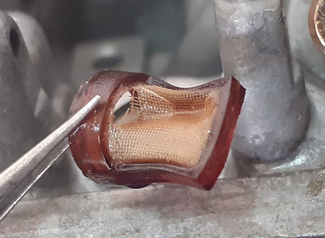

Olá pessoal!
Estou fazendo a manutenção da minha moto em casa. Depois de comprar minha segunda Shadow 600, e "investir" uma boa grana em peças novas, manutenção e mão de obra, meu bolso decidiu que devo fazer por conta própria, usando recursos como o manual de serviços e alguns vídeos bem detalhados para a operação rsrs. Aliás, eu gosto de mexer na moto, só nunca tive coragem de mexer nos carburadores pois sempre achei complicado demais, mas tenho que meter a cara, então... Estou animado!
SITUAÇÃO:
Minha Shadow 600 apresentou os seguintes problemas: do nada começava a perder potência, precisando acelerar ao extremo para que não morresse, como se estivesse afogando... e um vazamento bastante considerável pelo respiro do carburador.
Então, retirei os carburadores da moto e desmontei um deles para limpeza ( estou fazendo um de cada vez, como é minha primeira vez nesta aventura), e notei que estava bastante sujo, com uma gosma/ borra marrom.
Detalhe: a moto ficou parada por muitos dias, mais de mês.
Já imaginava que pudesse ser algum entupimento por resíduo da gasolina parada, ou algum problema com a boia, agulha, etc...
Mas a sujeira que tem no carburador foi, ao meu ver, o que causou o vazamento pelo dreno.
A princípio a boia está OK, ainda nova ( foi trocada na revisão da compra, há cerca de 1 ano), e a altura dela está dentro do recomendado, que são 7mm.
Como tenho os kits, já vou trocar algumas das peças, como o pistão que já está um pouco gasto.
Fora isto, o que mais me chamou a atenção foi o estado do MINI FILTRO DE COMBUSTÍVEL que fica alojado na sede da agulha.
Tenho procurado pela internet e quando encontro, só junto com o kit completo - que eu já possuo e gostaria de não precisar desembolsar mais por isto.
Será que alguém saberia me indicar onde procurar este filtro de combustível do carburador? Será que existe paralelo?
Vou tentar postar a foto aqui, espero que consigam acessá-la:
Certo da atenção de todos, agradeço desde já, forte abraço!
Rafael
SITUAÇÃO:
Rafael

Repostei tua imagem no postimage, parece que o google drive não compartilha sem o .jpgrlemos escreveu: ↑27 Jan 2023, 10:47 Olá pessoal!
Rafael
Esse filtro é inusitado, mas eu até te aconselharia nesse caso comprar esse kit (mesmo sendo mais caro tudo junto) pois assim tu teria peça sobressalente pro futuro.
não conheço bem a moto mas seria possivel colocar um filtro de combustivel central na saida do tanque para o carbura? Colocando ele em lugar de facil acesso vc poderia periodicamente verificar e limpar antes da sujeira chegar nesse filtro do carburador.
Essa gasolina tá uma verdadeira porcaria, deixei a XLX parada com carburador novo nela, e entupiu tudo... a parte de cima na cuba estava limpinho, mas o fundo da cuba tinha várias manchas da gasolina e tem filtro mesmo assim...
Vou começar a usar a aditivada, e rodar muito mais com ela, claro...cros escreveu: ↑27 Jan 2023, 20:56
Obrigado cros, ainda estou pesquisando, encontrei por R$ um kit por 75,00 , sairia R$ 150,00 + frete... Vou continuar pesquisando.
Rafael
Florianópolis SC
Florianópolis SC
BetoCB, já tenho um filtro, debaixo do banco ( posição original), e como é novo fiquei de cara com a borra que se formou no carburador.
Mas acho que é isso, gasolina parada + qualidade da mesma = borra...
Obrigado pela sugestão!
Rafael
Florianópolis SC
Florianópolis SC
