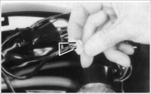

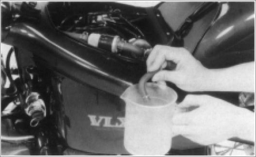

joviman escreveu:BOMBA DE COMBUSTÍVEL - INSPEÇÃO DO SISTEMA
Desligue o interruptor de ignição (OFF), remova o assento e desacople os conectores da fiação da bomba de combustível.
Conecte temporariamente os terminais preto e preto/azul da fiação no conector da fiação principal usando um fio auxiliar.
Desacople a mangueira e coloque um recipiente graduado na saída da bomba de combustível.
NOTA:
A gasolina é extremamente inflamável e explosiva sob certas condições. Trabalhe em áreas bem ventiladas. A presença de cigarros, chamas ou faíscas no local de trabalho ou onde a gasolina é armazenada pode causar um incêndio ou explosão.
Ligue o interruptor de ignição e espere o combustível derramar no recipiente graduado por 5 segundos. Desligue o interruptor de ignição.
Multiplique a quantidade de combustível derramado por 12 e determine a vazão de combustível por minuto.
CAPACIDADE DE VAZÃO DE COMBUSTÍVEL
800 cm3 (0,76 US qt 0,70 Imp qt)/minuto
