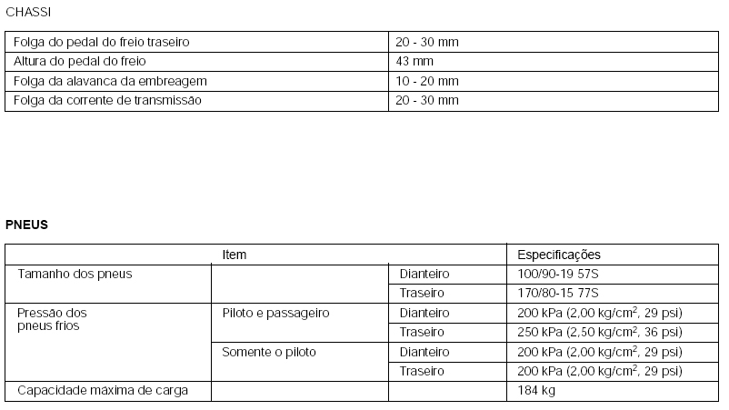

CHASSI Tipo Berço duplo
Suspensão dianteira, curso Garfo telescópico, 120 mm
Suspensão traseira, curso Braço oscilante, 90 mm
Medida do pneu dianteiro 100/90-19 57S
Pressão do pneu dianteiro Somente piloto 200 kPa (2,00 kg/cm2, 29 psi)
Piloto e passageiro 200 kPa (2,00 kg/cm2, 29 psi)
Medida do pneu traseiro 170/80-15M/C77S
Pressão do pneu traseiro Somente piloto 200 kPa (2,00 kg/cm2, 29 psi)
Piloto e passageiro 250 kPa (2,50 kg/cm2, 36 psi)
Capacidade do tanque de combustível 11 litros
Capacidade da reserva de combustível 2,9 litros
Cáster 35°
Trail 164 mm
Capacidade de óleo do amortecedor dianteiro 449 cm3

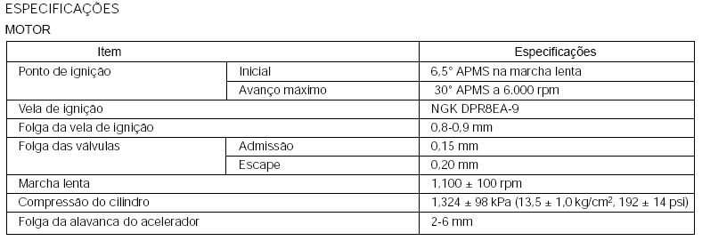

MOTOR Tipo 4 tempos, SOHC, arrefecido a água
Disposição do cilindro 2 cilindros em V inclinados 52°
Diâmetro e curso 75x66 mm
Cilindrada 583 cm3
Relação de compressão 9,2:1
Comando de válvulas Silencioso, corrente de comando com multi-elos,
OHC com braço oscilante.
Capacidade de óleo 2,1 litros na drenagem - 2,8 litros na desmontagem
Sistema de lubrificação Forçada por bomba de óleo
Filtro de ar Filtro de papel
Compressão do cilindro 1324 kPa (13,5 kg/cm2, 192 psi)
Válvula de admissão Abre 10° APMS
Fecha 30° DPMI
Válvula de escape Abre 30° APMI
Fecha 10° DPMS
Folga das válvulas Admissão 0,15 mm
Escape 0,20 mm
Peso do motor 62 kg.
